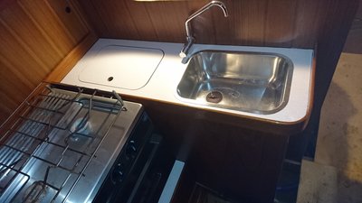

Jag fräser in mina öppningar, med cnc-fräs. Brukar använda 1mm fräs till sånt.
Blir som nytt.
