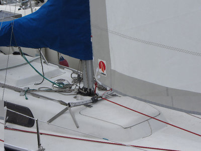

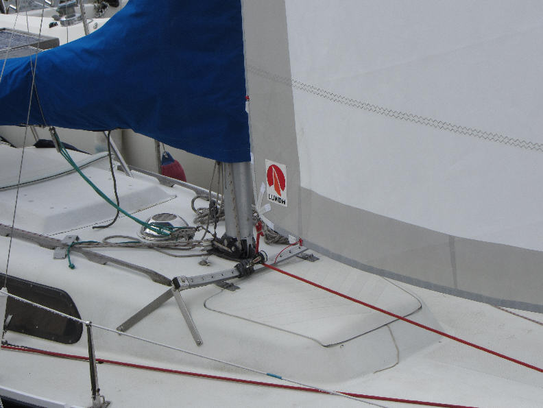

Inlägg av Lasse L » tor 08 jun 2017, 18:03
Monterade skotskena från HR 26 på min IF
http://lasselundell.se/segel.html
