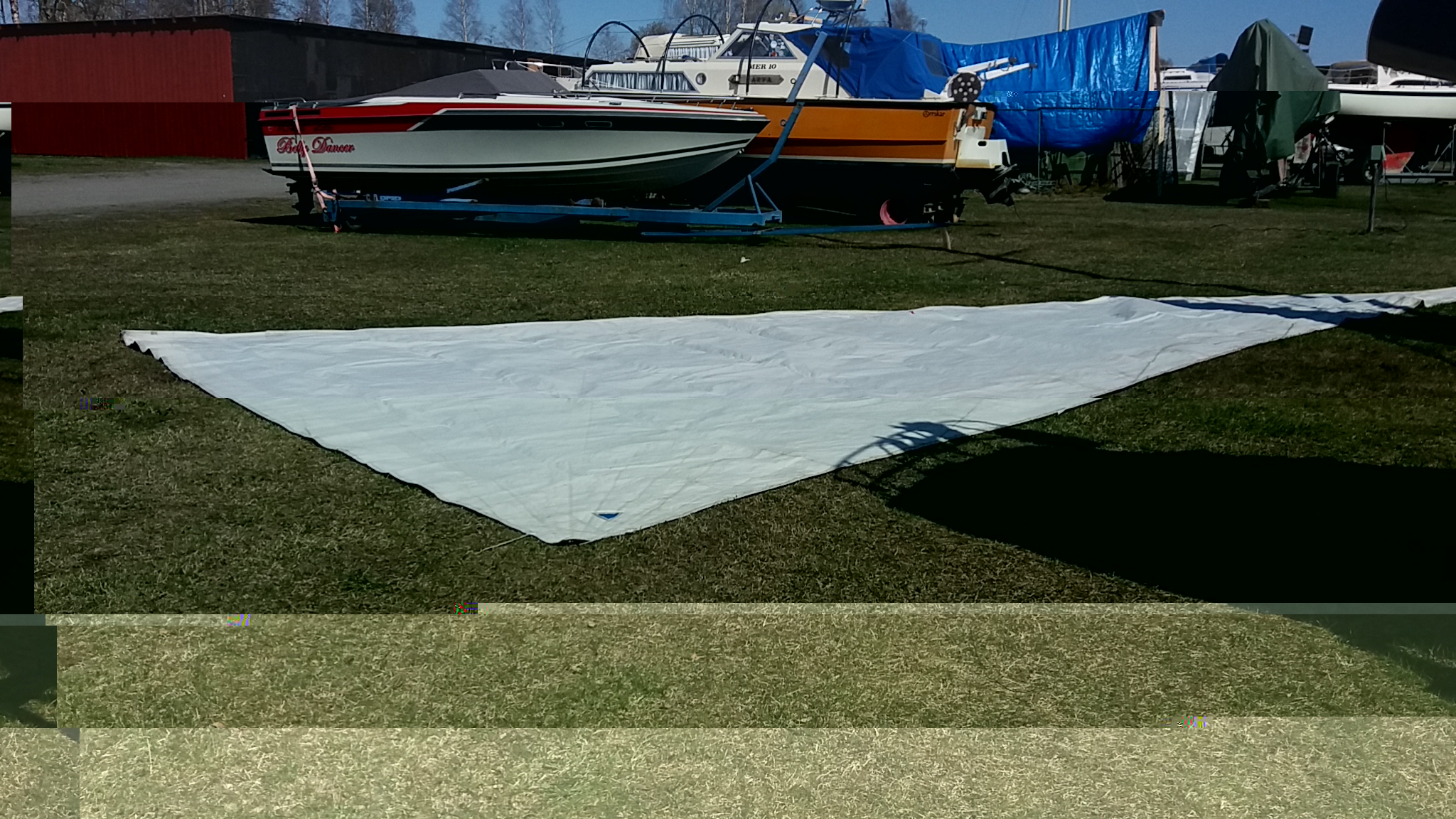

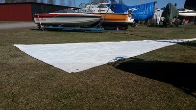

Edit: Jag misstänker att de där rullarna är alldeles för smala för att täcka lika som orginal-uv-skyddet. Jag ska ta o rulla ut genuan på gräsmattan nu på fm idag när det är torrt (hoppas jag) så jag får ett hum om hur breda vävgrejer jag behöver.

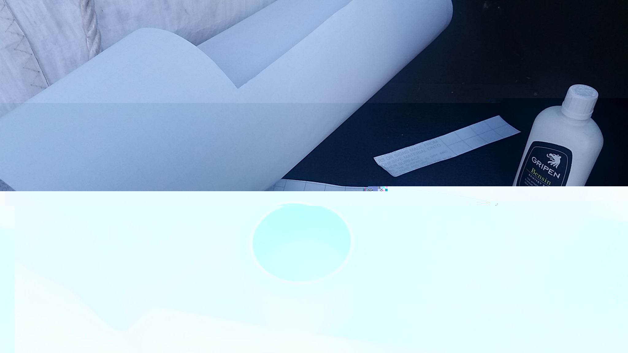

Fick så äntligen märkduken från Kapell & Segel. Skred till verket med hjälp av min mattläggarpolare som sekond, hade go plats i hans mattlager. Men besvikelsen blev snart total. Limmet på duken fäste inte alls, helt värdelöst. Gjorde rent först med Kemisk Bensin som jag annars gör rent gitarrsträngarna med. Klistret på billigaste sniksorten av silvertejp var väl tio ggr bättre än på märkduken.
Man ska väl inte härja med strykjärn eller nåt? Piss und sheize. :(
