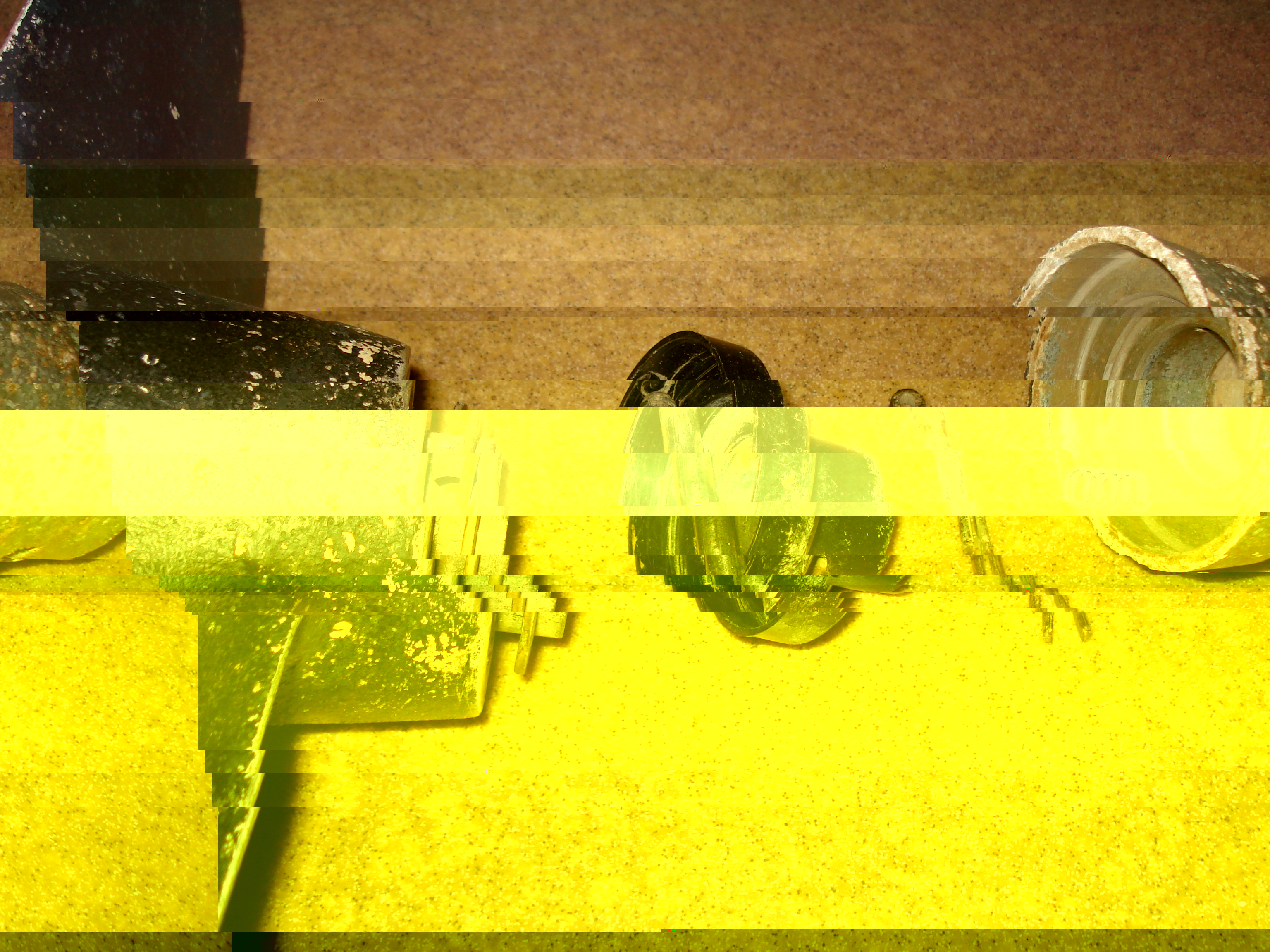

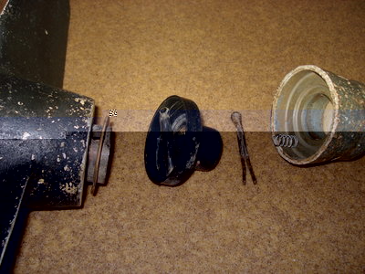

Ja, just det, så här ser mina grejor till den fasta propellern ut.
Där man kan se att drivpinnen hålls på plats av plasthylsan.
[img]
[/img]

Nej, detta är hemma på mitt källargolv. Axeln är kvar på båten i Kristinehamn. Var har du din båt förresten? (Frivilligt att svara, en del vill ju hålla sånt hemligt av nån för mig outgrundlig anledning).
När man monterat på propellern, brickan, drivpinnen och plasthylsan så hamnar axeln ungefär kant i kant med hylsan, så som visas på manualen enligt din länk.
Där visas ju också hur din propeller borde se ut, men den gör ju inte det har vi väl konstaterat?
