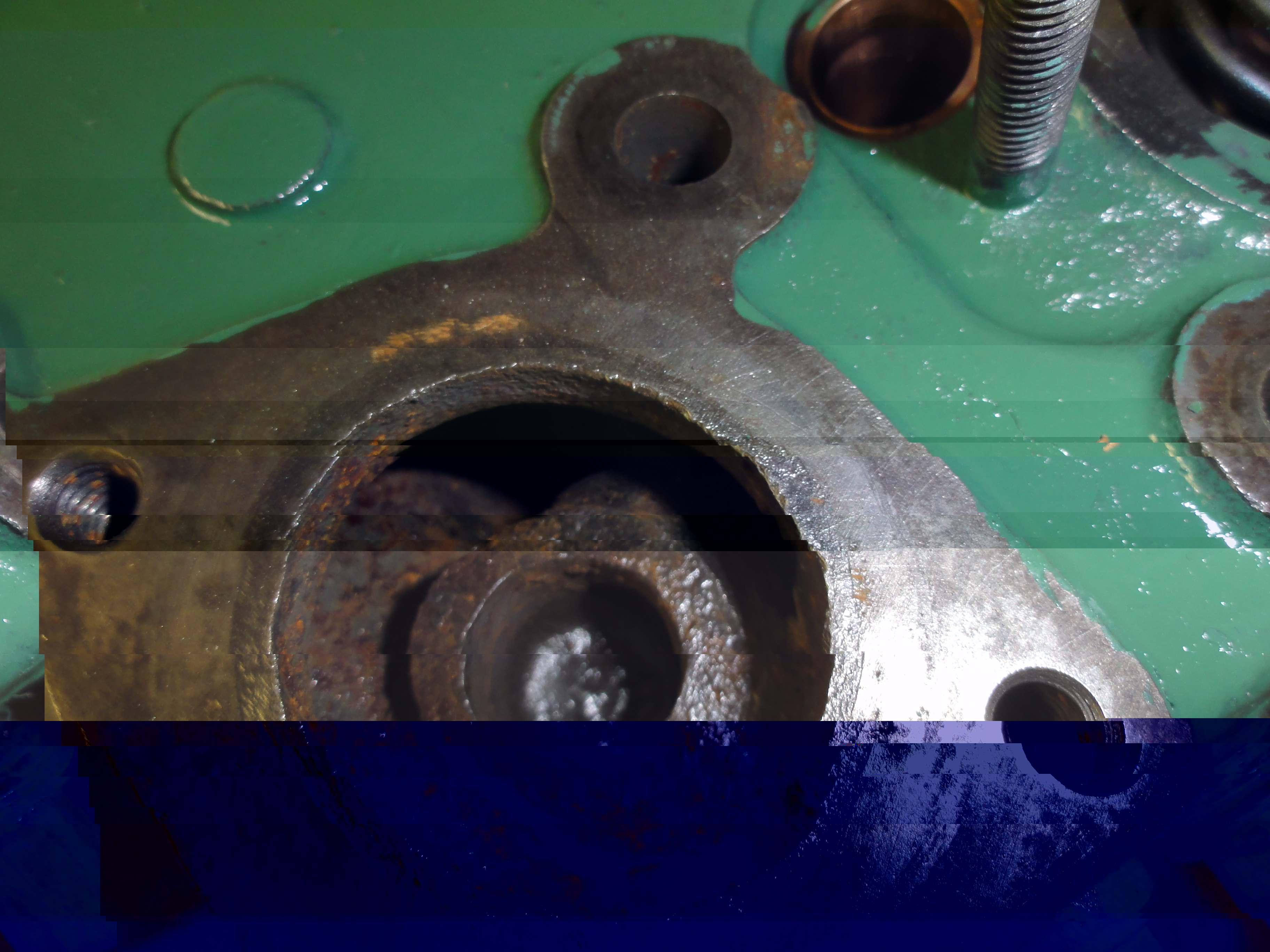

Min båtmotor är från 1988 (snart 30 år gammla) och har haft glykolkylning sedan ny. Jag har haft båten från 1997. för några år sen tog jag ur den för att se över det hela, inte för att den krånglade, utan för säkerhets skull. Topplocket lämnades till en motorfirma som mätte alla spel i ventilstyrningar osv, bytte tätninganra och slipade ventilerna. Allt var egentligen OK, men då den var på firman i alla fall så.... Spridarna rengjordes och testades och var helt OK
Kylkanalerna i blocket och topplocket såg OK ut. (Bilden visar termostathusets fäste som var minst opåverkat, troligen då termostathuset är av ädlare metall än topplocket). Cylinderloppen var så oslitna att heningsräfflorna fortfarande syntes tydligt. INgen s.k. vändkant kunde kännas hur man än srapade med naglarna utefter cylinderväggarna.
(Avgasböj och ny medbringare med gummidämpre till splinesaxeln från S-drevet byttes av preventiva skäl.
Nya packboxar monterades på vevaxeln i båda ändar, varvid deras nya axiallägen flyttades lite så de nya inte skulle hamna i samma slitspår som de gamla gjort. Det var heller inte någon akut åtgärd, utan preventiv.
Efter dessa åtgärder förefaller motorn ge ytterligare 10% mer effekt, för maxfarten har gått upp någon tiondel, och maxvarvet med 50 rpm.
Sjövattenpumpen behöver ses över med renoveringssatser för packboxarna efter c:a 5 år på denna motormodell. Impeller var eller vartannat, beroende på hur mycket körning det varit under säsongen.
Jag kör 50-75 timmar om året. Betänk att sedan 1997 har motorn bara fått ny olja med 3 års intervaller. Finfiltret byter jag högst var 5:e år. Skulle det börja sätta igen sig kommer det att märkas så att det kommer igenom för lite bränsle på fullgas, men det kommer inte mer smuts utan snarare mindre. Byte av finfilter och luftning som görs via handtaget på matarpumpen tar max 5 minuter med stillastående motor.
Jag bifogar lite bilder på hur denna min "misshandlade" (enligt gängse praxis) motor såg ut då jag öppnade locket etc. efter 25 års användning.
