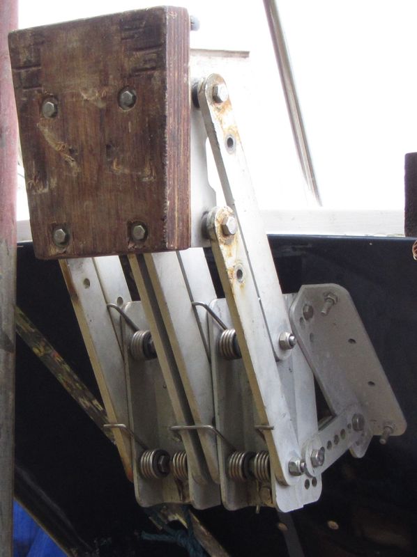

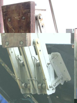

Inte så billig men passar väl det mesta. Har haft liknande fjädrad sak och den funkade bra. http://www.hjertmans.se/produkter/motor ... -justerbar
Re: Tips på bra fäste för utombordare?
Inlägg av Lasse L » mån 05 sep 2016, 21:32
Moogmannen skrev:Inte så billig men passar väl det mesta. Har haft liknande fjädrad sak och den funkade bra. http://www.hjertmans.se/produkter/motor ... -justerbar
Haver haft ett sådant.
Men när jag bytte motor till en tyngre kompletterade jag den med fler fjädrar.
Dylikt fäste finns att köpa med fler fjädrar.
http://lasselundell.se/ifmotor.html
