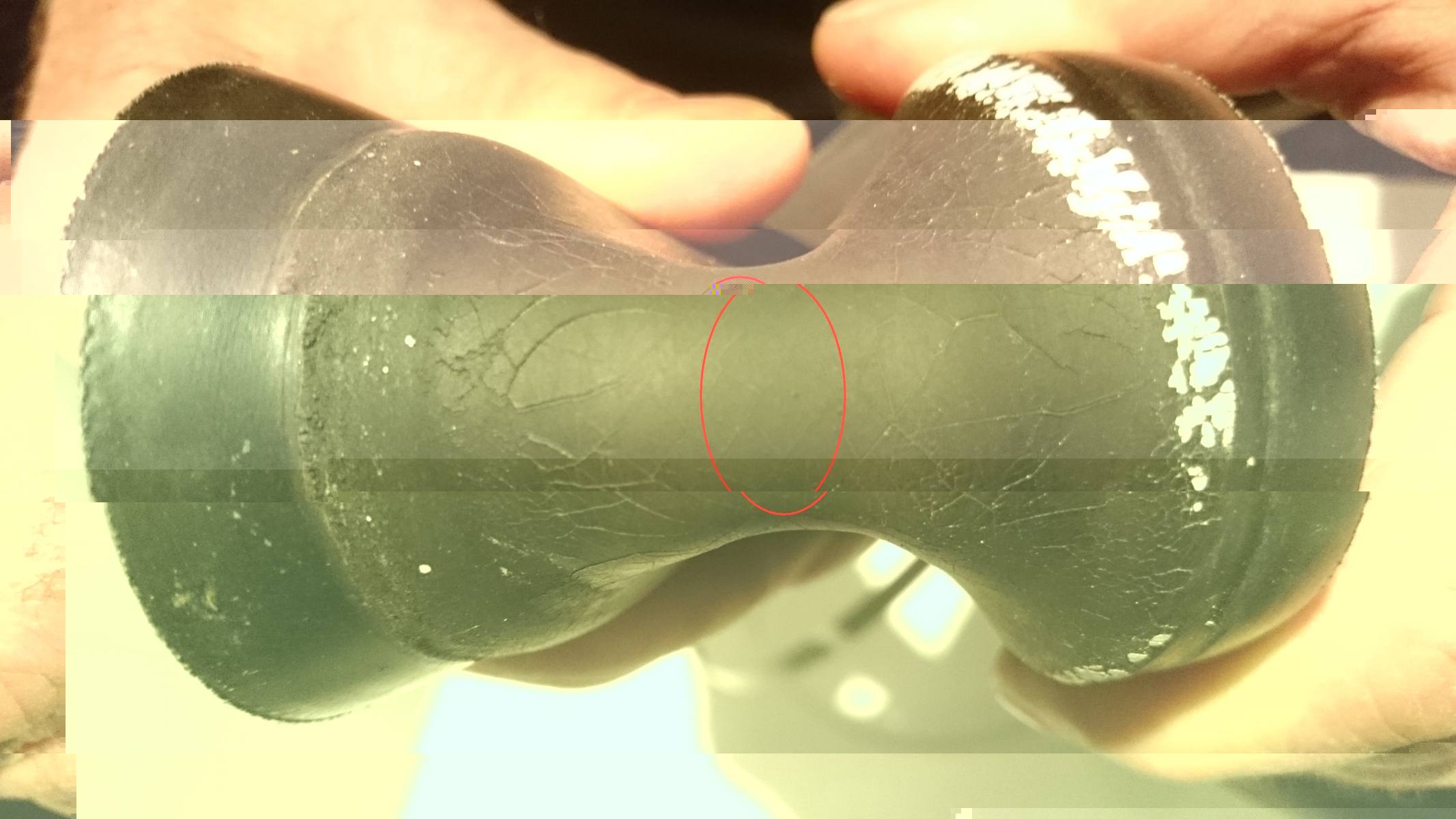

Nu har jag fått en snabb titt på den tillsända bälgen. Den är nu rengjord på sin undersida. Den är från 2002, och som bilden visar har den en massa max c:a 0.5 mm djupa sprickor på undersidan. De är jämnt fördelade runt omkretsen, men i mitten finns nästan inga alls, (inringat med rött). Där i mitten ligger det kvar en luftkudde efter sjösättning, så att den delen har inte varit ständigt i vattenkontakt. Denna bälg uppges ha varit i vatten året runt i 5 år till att börja med, därefter 7 år i svenskt sommarbruk. Det kan vara så att ständig vattenkontakt åldrar materialet.
Dessa små sprickor lär inte utgöra någon läckagerisk under ytterligare många år.

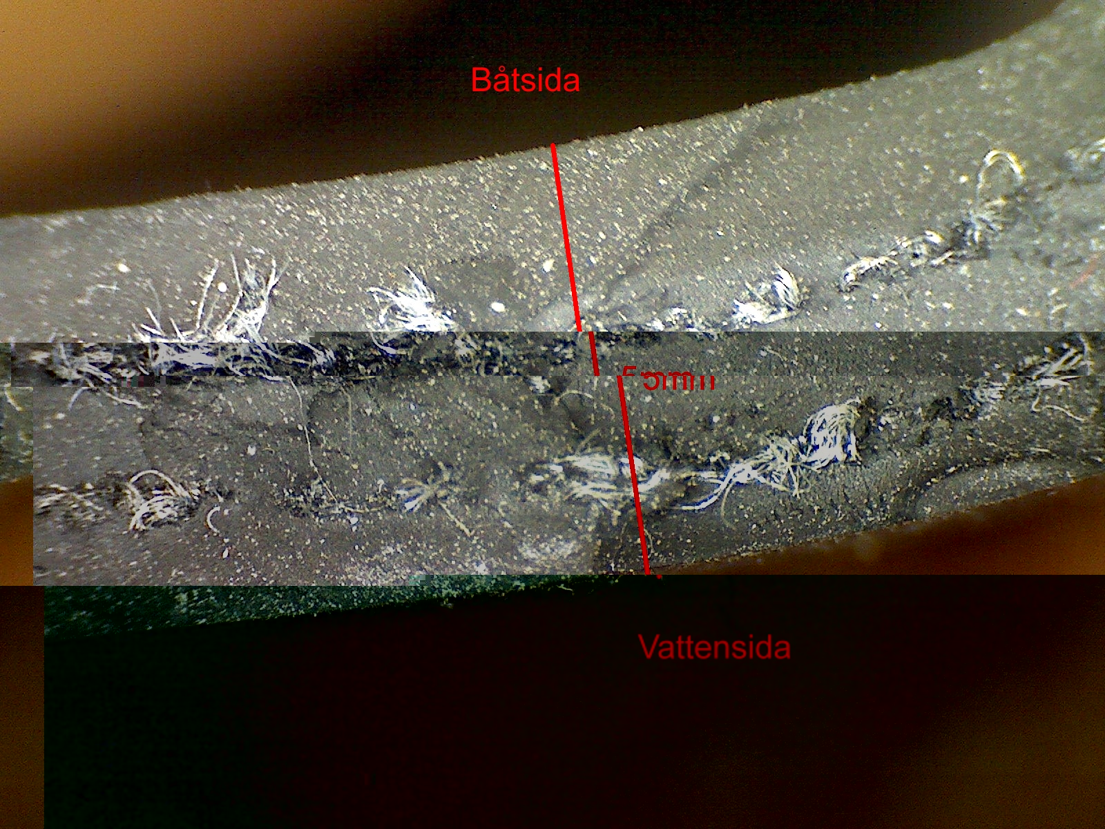

Den omtalade bälgen ser ut så här vid närmare studium.
Området där det finns sprickor är 5 mm tjockt, och innehåller två olika invulkade vävarmeringar.

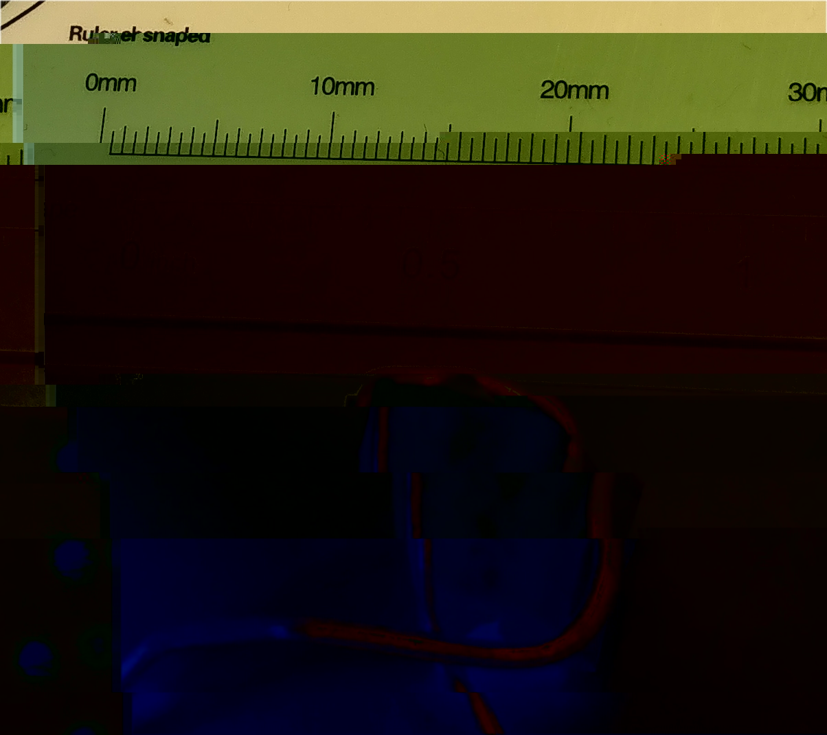

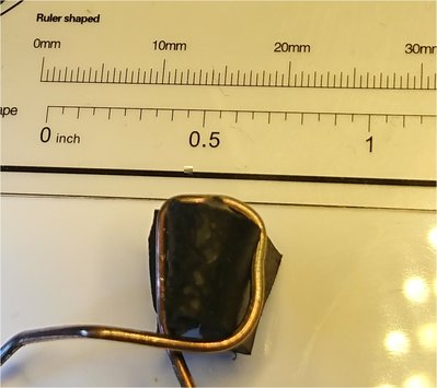

En liten provbit som skurits loss från vattensidan och sedan vikts dubbel hållen så av ett gem så att sprickytan vidgats ser ut så här inför mikroskopsyningen:
Ser ut så här i 100 ggr förstoring:

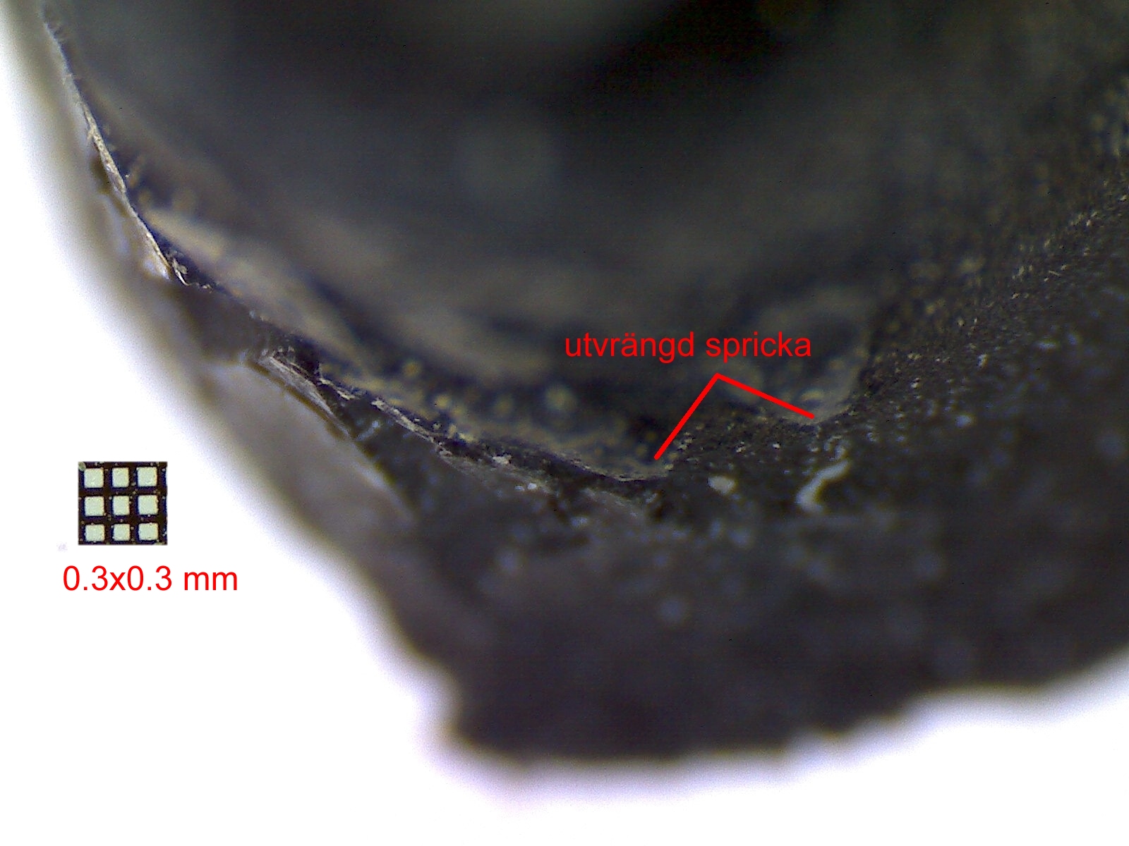

Provbiten ställd på kant visar en helt isärböjd spricka som är typisk för alla de större i bälgen:
Man kan naturligtvis inte prognosticera någon användbar livslängd på en bälg på endast detta exemplar, med följande historik enligt Hans H :
