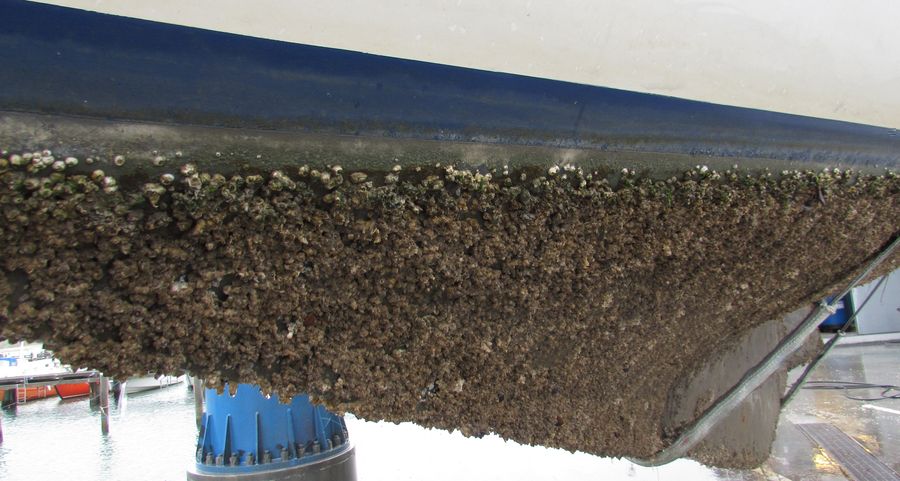

Jag målade med VC 17 under flera år, men när jag flyttade båten till Göteborgstrakten fick jag problem med havstulpaner, trots "västkustkvalité". Jag reklamerade då färgen till International färg och blev av dem rekommenderad att gå över till Micron Superior som ansågs vara "vassare" och den skulle gå att måla på VC 17.

Jag målade (2) tunna lager av "Västkust kvalité" Och jag hade möjligen någon enstaka tulpan på båten.
Behövde bara spola av den, så var det klart.
Proppen däremot var full av dito.
