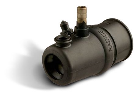

Är det någon som har erfarenhet av RM-propelleraxeltätning, den går att få för 25mm axel och 39mm hylsa. Den ser ut att vara väldigt lik pentas, men enklare att lufta och smörja. Vid en första anblick verkar det vara en prisvärd tätning, men jag känner inte till den sedan innan.
Gaidin
Inlägg: 336
Re: Black jack propelleraxaltätning på 38mm hylsa
Inlägg av Gaidin » fre 25 sep 2015, 08:44
Jag satte en RM på min förra båt, fungerar som en BlackJack men man kan lufta den automatiskt via en slang. Funktionen är den samma, jag hade aldrig problem med läckage under de tre säsongerna jag hade kvar båten.
Inlägg av Lasse L » fre 25 sep 2015, 14:27
Jag har 2 st RM på samma axel. :-)
Felköp så jag har en "över".
Montera den "överflödiga" framför den tätande.
När den tätande är utsliten så är det bara att ta bort den och montera den andra som redan finns på axeln.
Har bara kört en säsong, inga problem.
