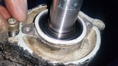

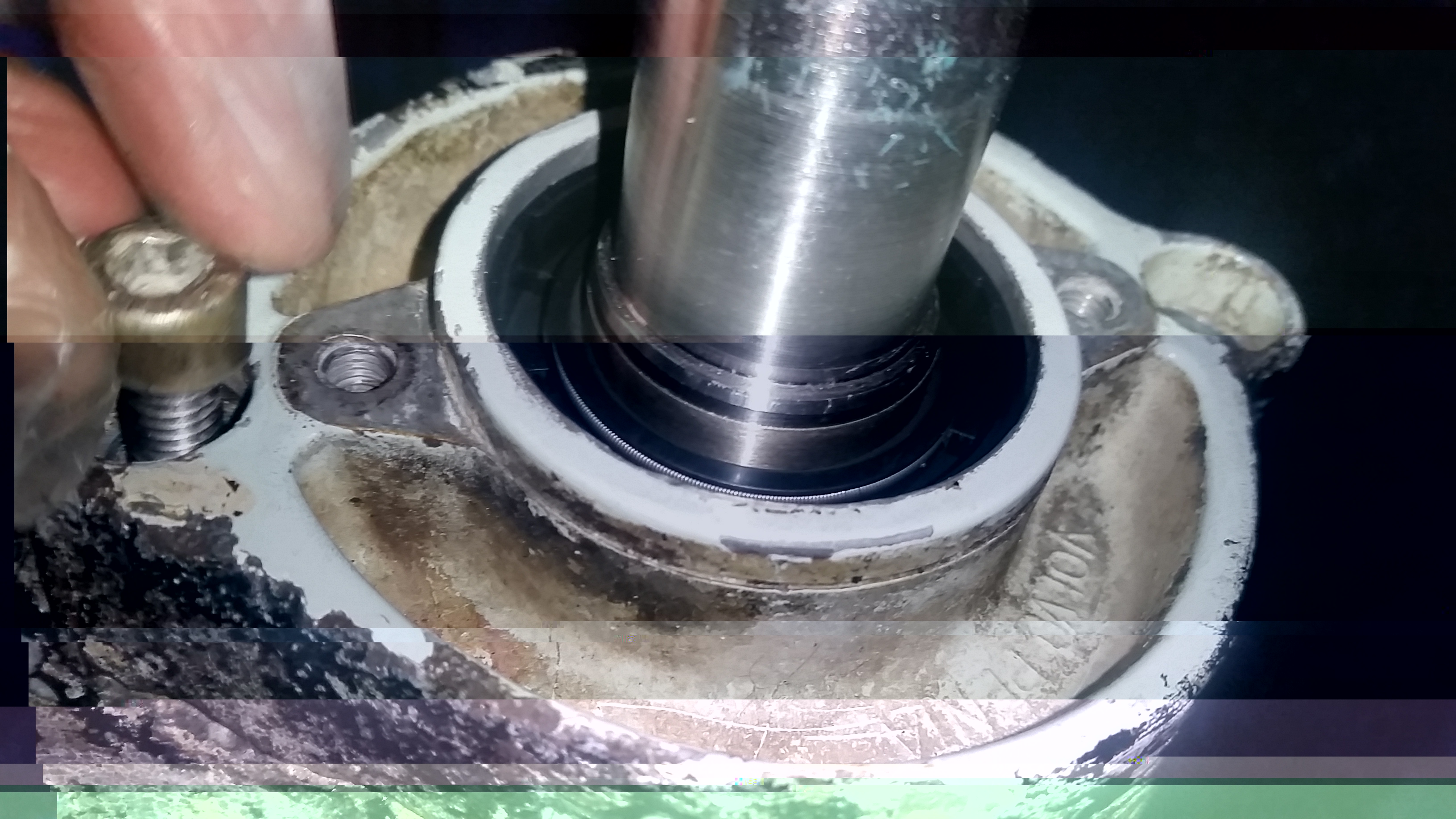

propelleraxeln har skadats med två spår efter packboxarna som troligen orsakade vattenläckaget.
Jag fick ett tips av en VP meck att man kunde förkorta fjädern men ja ville inte ta några risker.
Så vår lösning blev följande
Vi bytta ut alla tätande delar igen men monterade samtidigt två slithylsor av modell SKF Speedi-sleeve. Modellen som passade vårt axel är 99125. Det krävdes två och dom knackades enkelt på plats med ett dammsugarrör.
Sleevsen beställde vi från kullager.se. maila och fråga kundtjänst om den modellen du behöver så hjälper dom till, vi betalade 595:- inklusive frakt. Med tanke på vad en ny axel kostar så är det kaffepengar.
Nu återstår att se om allt håller tätt den här säsongen.
Hoppas det kan hjälpa någon.
Med allt på plats.
en av sleevsen plockade vi bort hylskanten på. detta görs enkelt med en sidavbitare och en större tång.
