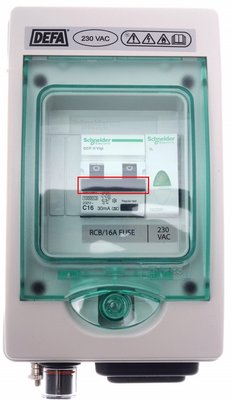

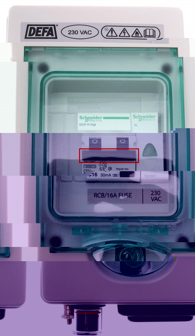

Man åstadkommer en tvåpolig dvärgbrytare genom att använda två vanliga enpoliga, monterade intill varandra. Sen SKALL bådas lilla vipparm mekaniskt bindas samman, så att om den ena känner av överström och löser ut sin brytfunktion så dess vipparm floppar ned, så skall det dra med sig den andras också. På det sättet blir inte bara utlösningen tvåpolig, utan även överströmsavkänningen. På denna är detta visat med röd inringning. VIssa landströmscentraler för båtar har i stället en s.k. personskyddsautomat. Den innehåller denna tvåpolighet plus en jordfelsbrytare, allt kombinerat till en enhet med endast en vipparm för manuell brytning och återställning.oceansailor skrev:Vad är det för skillnad (förrutom storleken) på en 2-polig dvärgbrytare och en som har 1P+1N ?

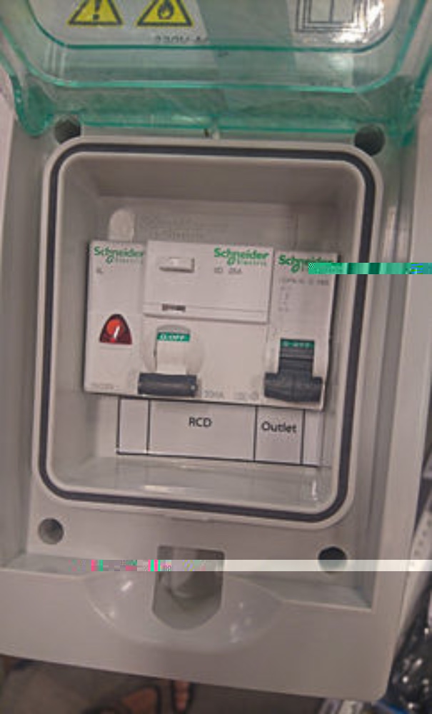

Problemet är att många tror att alla 2-poliga brytare är O.K. och gör inte skillnad på om säkring/personskyddsautomat är en sann 2-polig med överströmsskydd på båda polerna, eller en 2-polig med bara överströmsskydd på en pol. (1P+N)
Det finns personskyddsautomater som marknadsförs som 2-poliga fastän de är 1P+N när man tittar lite närmare
Den elcentral som jag och kompisen hittade ute i båttillbehörsbutiken ser ut så här.
Personskyddsautomat och automatsäkring är av typen (1P+N) med överströmsskydd bara på en pol. Gäller alltså att se upp när man är ute och shoppar!

Hade ovanstående elcentral varit O.K. om enbart automatsäkringen till uttaget varit säkrad på båda poler? Eller måste även personskyddsautomaten vara sann 2-polig med överstömsskydd.

Jag kan inte utläsa vad det är för komponenter i den där centralen. Tänkbart är att enheten till höger faktiskt är en tvåpolig överströmsbrytare.

Kontaktade faktiskt Schneider och fick artikelnummer på ingående komponenter. Båda komponenterna är av typen 1P+N.Seawolf skrev:Jag kan inte utläsa vad det är för komponenter i den där centralen. Tänkbart är att enheten till höger faktiskt är en tvåpolig överströmsbrytare.
