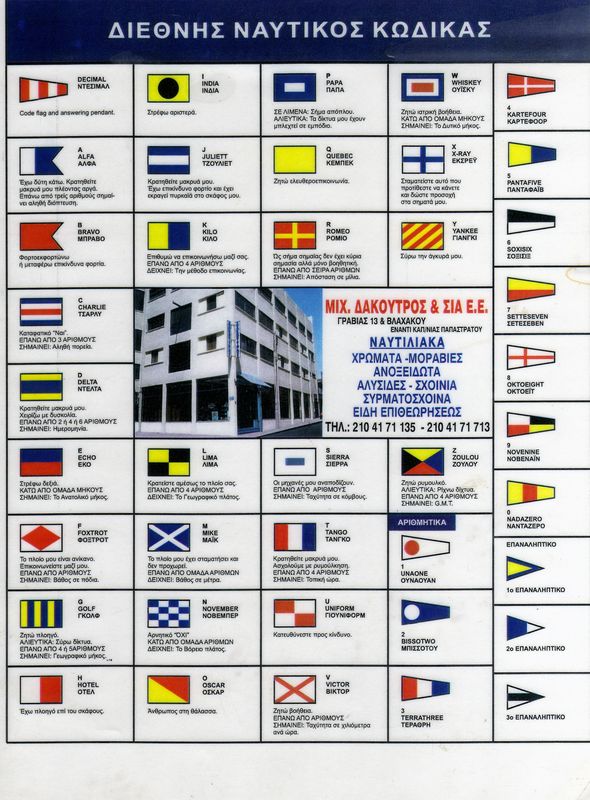

Fråga till Lasse L, har du flaggbilden med tillhörande förklaring i en bättre upplösning eller vet var jag kan finna en?
Calvados
Inlägg: 1480
Blev medlem: fre okt 15, 2004 9:45 pm
Re: VHF Cert.
Inläggav Lasse L » tor jan 31, 2013 8:16 pm
Calvados skrev:Fråga till Lasse L, har du flaggbilden med tillhörande förklaring i en bättre upplösning eller vet var jag kan finna en?
Calvados
Jo i 385 kb räcker det ej kan jag skanna av en ny till dej.
Flaggbladet låg i en skeppshandel där jag "knyckte" ett blad som soverni, förmodligen var det ok. Reklamfolder.
Kan inte grekiska. Kan du, kanske du kan klura ut firman i grekland och ladda ner en fräsch. :twisted:
http://lasselundell.se/medelhav.html
Skickat PM till dej.
Calvados
Inlägg: 152
Blev medlem: tor aug 24, 2006 9:50 pm
Re: VHF Cert.
Inläggav Calvados » tor jan 31, 2013 10:33 pm
Den som söker han finner :D
http://www.hkshipsupplies.com.hk/image/ ... G_FULL.jpg
