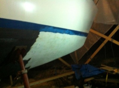

Skrapa och slipa...
Som ovan, först hårdmetallskrapa och sedan slipa med oscillerande (kopplad till dammsugare...).
Samla upp bottenfärgskrapet på en presenning som du har på backen, kör skiten till miljöstationen.
