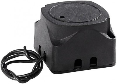

Biltema har ett prisvärt spänningsstyrt skiljerelä för 149 Skr
Manual http://www.biltema.se/Documents/manuale ... 30_man.pdf
Testa på http://www.boatlife.se/forum/index.php?showtopic=20352
