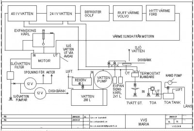

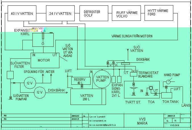

Jag har i min motorbåt, pentry och ankarspolning kopplade på samma som motorintaget.T skrev:Salig Gunnar S hade, om jag inte minns fel, endast ett sjövattenintag i sin stora båt. Detta intag servade alla funktioner, inklusive motor och pentry. Undrar om det inte finns beskrivet i nån tråd här på SG...
Annars är det ju bara att prova. Koppla på ett T-rör på kylvattenintaget och anslut en slang med 10 - 12 mm invändig diameter. Låt den slangen sluta i luften (ovanför vattenlinjen, helst) för att simulera pentrypump med trasig backventil. Kör sen motorn så ska du se att vattnet sugs in i motorn utan att nivån i pentryslangen sjunker särskilt lågt. Jag vet inte hur mycket vatten en 8-hk Yanmar (om det nu är det?) slurpar i sig men inte är det mycket och jämfört med vad ett intag på 16 eller 19 mm kan släppa in i båten är det nog näst intill försumbart.
Monterat en "extra" backventil, och kran för vinterkörning.
Kört så i > 20 år U.A. http://lasselundell.se/vvs.html
