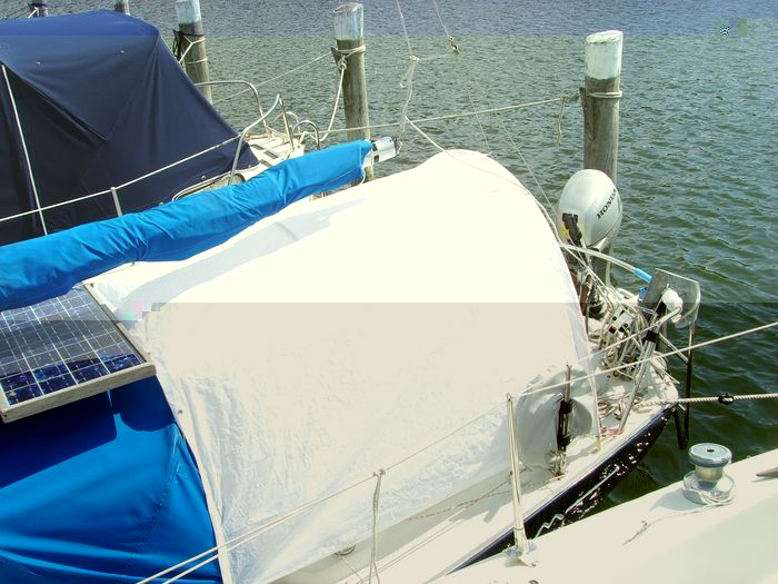

Mitt budgetsittbrunnstält, pressening á 50 kr elrör á 25 kr http://lasselundell.se/talt.html

Snyggt hembygge Lasse! lite osäker på om nått liknande skulle funka på trissen, blir kanske lite lågt under bommen (och svårt att förvara när man inte annvänder det?). Tältpinnar är nog en riktigt bra ide, tack, tror till och med vi har ett gammalt obrukbart tält i källaren :D

Förvaringen har jag inte problem med.
Pressen hopvikt tar ingen plats.
El röret är 3 m och ligger i kojen under madrassen.
Du kan toppa eller rigga bomen på "utsidan" av tältet
Har du ingen sprayhood så kan man sätta ett rör i framkanten, (då får man sy en ficka där).
