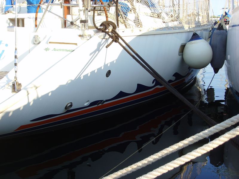

Jag ämnar justera vattenlinjen och lägga till en snobbrand. Båten går relativt enkelt att rikta in i våg map tvärskeppsled. Svårare är det i långskeppsled. Jag har funderat/letat fram en metod mha två horisontella reglar och förbindande snöre. Men även tanken att använda en laser finns. Finns det bygglasrar som löser uppgiften? Dvs att undvika att rikta båten långskepps?
