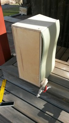

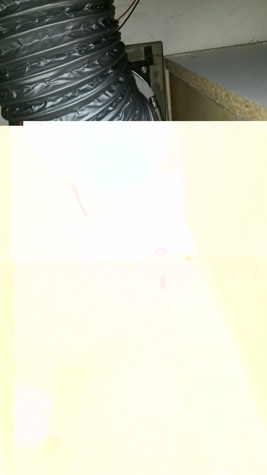

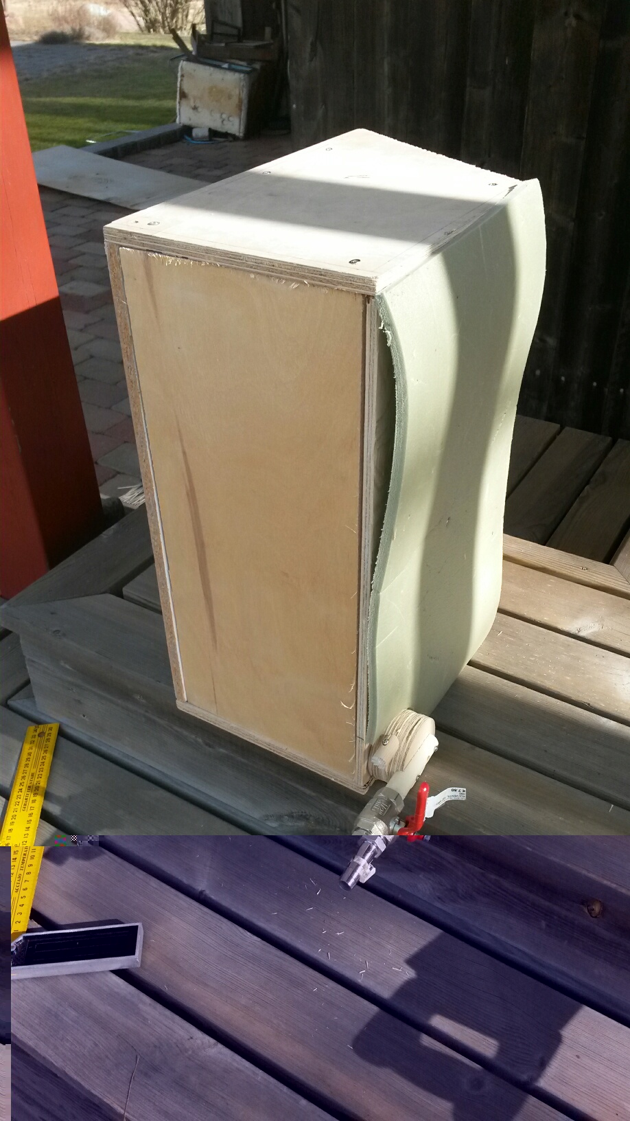

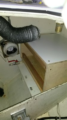

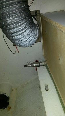

Tankprojektet till vår NF
Jag har följande mål:
1. Ersätta befintlig 22l snurretank med något större
2. Påfyllning utifrån, inget mera slask i stuvfack
3. Tankmätare. Inget mera pejlande med sticka och huvudet i stuvfacken.
Har nu gjort en plugg i trä som skall till svetskillen nästa vecka. Nederst i tanken finns en "kopp" med 1/2" dränering i botten för vatten/smuts. Mitt i koppen, halva höjden tappas bränslet ur 1/4" gänga för slangstos. Volym blir ca 35l. Uppe på tanken finns påfyllning, retur samt luftning, åsså en gänga för givare. Ingen inspektionslucka. Tanken kan tas ut och spolas ren genom givarhålet.
Funderar litet på tankventilatorns placering? Har man den på sidan ovan påfyllningen utsätts den ju för sjoar. De av er som har, var har ni den och vilken typ?

Det anses bättre att ha utlopp (och avlopp, dvs två ledningar om man så vill) från toppen av tanken än från botten (rör ner i botten, det ena kanske ner i slamgropen). Anledningen är uppenbar, vid ett slanghaveri eller olycka har man inte självfall på bränslet.

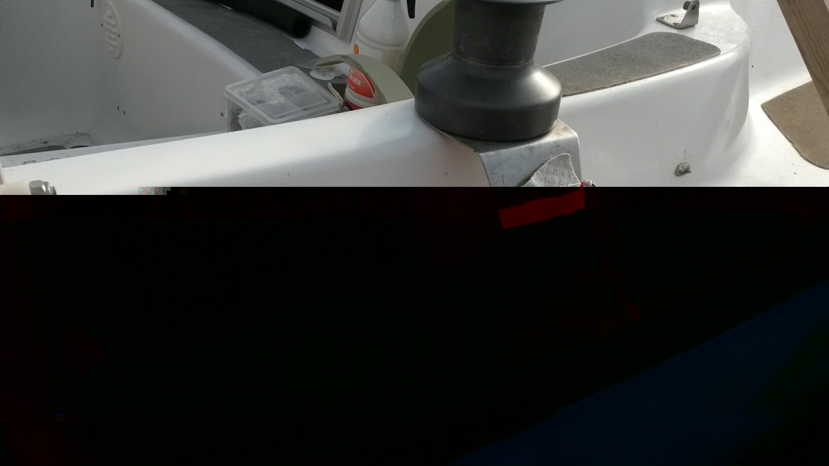

Lutar litet åt att placera i aktern. Vad tror ni om det? En flushventil i sargen och sedan en u-böj uppåt?

Snyggt med flushventil, de finns med böjd anslutning, sedan erinrar jag mig att det finns någon sorts statiskt fenomen som kan skapa gnista när man tankar, kanske något du tagit med i beräkningen?
