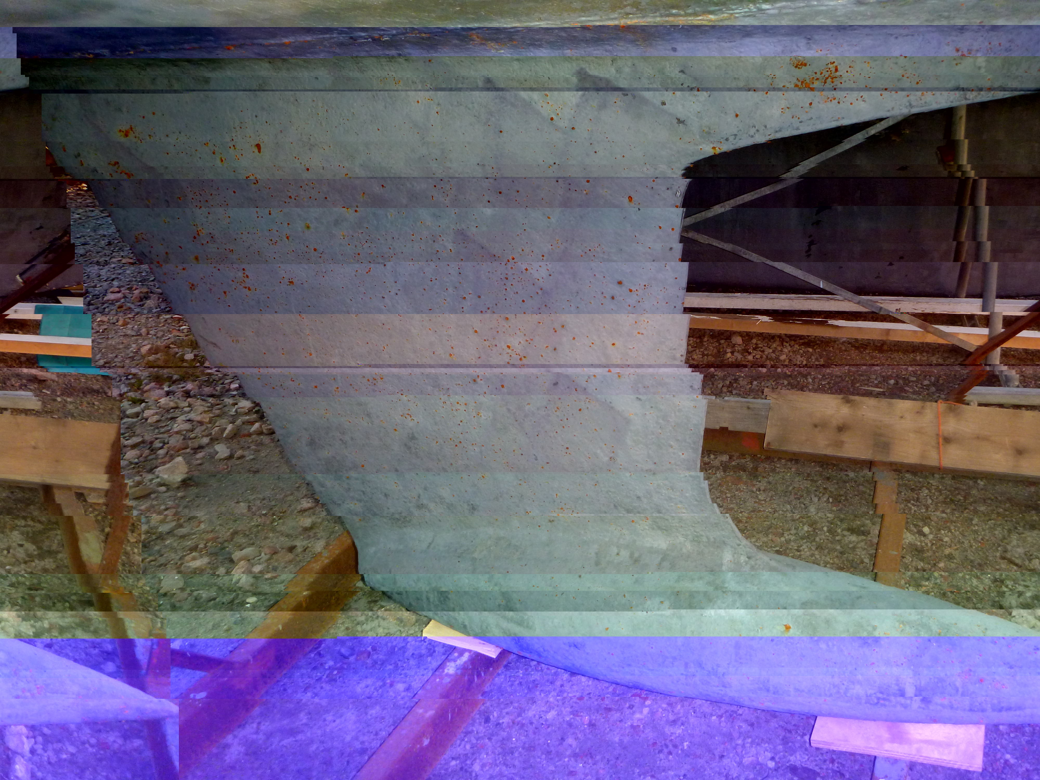

Här är min lilla köl. Ingen aning om den är epoxibehandlad tidigare men jag tror inte det
Re: Rost på köl. Bara måla över?
Kan man använda samma epoxi för köl/botten? Får nog ta bort den gamla bottenfärgen då den flagnat lite (eller rättare sagt, det finns en del hål i färgen här och där) och om man ska ha epoxi mot gelcoaten är det väl lika bra att göra jobbet för både köl & botten tänkte jag.
