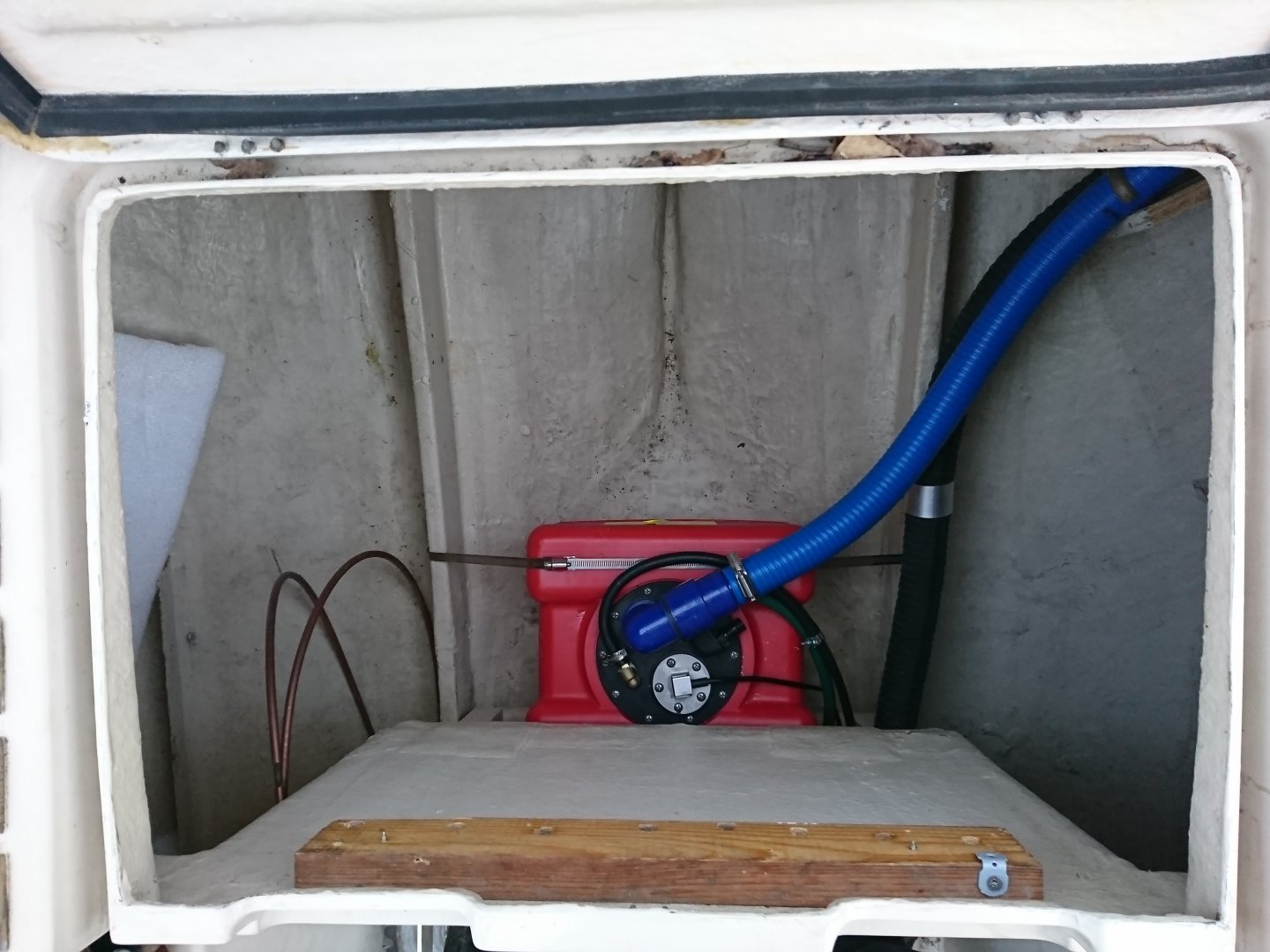

Jag monterade in en sådan här inklusive motsvarande tanknivågivare samt påfyllning, ledningar till och från (returledning för diesel) samt avluftning.
https://www.navinordic.com/motor/bransl ... k-33-liter
Det fungerade utan komplikationer.
