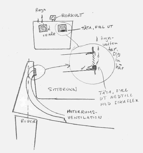

Inlägg av Seawolf » fre 23 aug 2019, 05:15
Som sagt, smaka om det är söt eller salt vatten.
Lägg sen in vattenfällor i form av hushållspapper på alla ställen där vatten skulle kunna rinna vid krängning.
Ett känt ställe för regnvattenintrång på Fenix är ventilationsgallret för akterstuven. Vatten där kan kanske sen rinna vidare vid krängning.
Sen kan locket på vattentanken läcka, och det märks vid krängning och ganska fylld tank.
