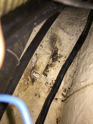

Inlägg av ceder » sön 08 maj 2016, 20:42
Här fann jag en bild på kanalen (smutsigt och äckligt som tusan, men men), idéer någon? Är det dränering till "boxen/skäddan" i vilken nedre roderlagringen är fäst? Är den verkligen ihålig? Eller är det något helt annat?
