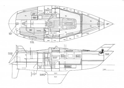

http://www.c32.se/wp-content/uploads/20 ... fort32.jpg
Här skulle man kunna sätta ett vertikalt spel strax bakom ankarboxen, och låta kättingen gå ner i ankarboxens bakkant. Då kan motorn och växellådan kanske bo i skåpet, och så kan du lätt inspektera så allt är väl. Motorn bor då inomhus, det är bra. Typ: http://sailtech.se/onewebstatic/557a50a ... %20(1).JPG

Poängen är givetvis att a) däcket är stabilt så det räcker och b) motorn kommer skyddat (på din båt kanske t o m i skåpet?). Det är väl bäst att påminna om att vertikala (stående) spel behöver litet mer djup i boxen - gravitationen måste hjälpa till mer eftersom ankartåget behöver vika av 90 grader. Tänk på att kättingsluket (dvs "hålet ner i ankarboxen inte måste sitta precis vid ankarspelet, och att man kan behöva hjälpa linan att "falla ner" i boxen. Kätting är mer samarbetsvillig. Nu kan man ju tänka sig att det går att hantera, eftersom linan lär vara innerst, och den kan man hantera enkelt för hand. Det är sista biten som behöver hjälp. Har man (som du) en lucka att öppna, så kan man peta på ankarlinan och platta till den enkelt. En ankarbox utan öppning (eller svåråtkomlig öppning) måste vara stor så det räcker även om kättingen och linan "bråkar". det finns de som (på riktigt) har en vägkon eller svampliknande insats i ankarboxen, för att sprida linan/kättingen över hela boxen. Det slipper du, och kan städa enkelt.

På den skissartade Comfort32-ritningen ser jag en möjlighet. Se bilaga

Bingo!
